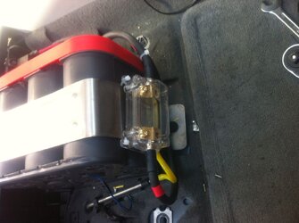

vorher hatte ich die Sicherungsgeschichte direkt auf der AGM verschraubt und bin mit der Ladeleitung direkt oben drauf. 2 Sicherungen also vorne nach und hinten vor der Batterie.

Ich werde das genauso machen, sprich einen zweiten großen AIV Verteiler nur für die Stromversorgung verwenden => LiFePo, Cap und evtl. eine kleine Zusatzbatterie, alle separat gesichert und die beiden Verteiler direkt verbinden.
Ausser dem erhöhten Widerstand sehe ich da keine Nachteile, im Gegenteil.. :thumbsup:
ich habs grade auch so gemacht
verteiler direkt an dem lifepo
ohne sicherung da nur ca 12cm Kabel
und vorne sicherung an der starterbatterie dann in den verteiler in den freien port
so weit ich weiß gibts nur die vorgabe nach ca 30cm eine sicherung zu haben
auf beiden seiten was in meinen augen erfüllt ist
der cap ist direkt an dem lifepo
ps der lifepo ist in dem schwarzen kasten auf dem der verteiler geschraubt ist
(eigenbau mix aus gfk mit holzdeckel)
das unterste rechte kabel ist das von der batterie, die anderen gehen zu den endstufen
die zusatzmasse ist direkt an dem lifepo dran

Dann ist das LiFePo aber nicht mehr extra abgesichert? Das heisst, wenn dir das Kabel zur Starterbatterie einen Kurzschluss fabriziert, dann leert sich das LiFePo in den Kurzschluss?
Wenn ich es richtig verstanden habe doch:
Die LiFePo hängt direkt am Verteiler und die Starter Batterie ist über einen
Sicherungsverteiler direkt hinter Batterie und dann zum Sicherungsverteiler hin abgesichert.
Wenn dem so ist dann ist das Teil adäquat abgesichert.
Das einzig interessante ist eben der Fall wenn das Stromkabel aus dem Verteiler rutscht,
dann würde sich die LiFePo vollständig an entladen
Grüße Thomas
Achso, die Starterbatterie geht quasi in einen gesicherten "Ausgang" des Verteilers?
Wir reden aneinander vorbei, Schatzi. :taetschel:
Starterbatterie -> Sicherung -> Kabel -> Verteiler
ODER
Starterbatterie -> Sicherung -> Kabel -> Sicherung -> Verteiler
Bei Variante eins ist das Pluskabel von der Starterbatterie zum Verteiler gegen den Verteiler/LiFePo nicht mehr abgesichert.. ;)
Hab das jetzt auch so verstanden, das zwischen Life und starter nur die Sicherung vorne wäre.
damit wäre im Fall des Kurzen die vordere Batterie gesichert aber der Rückstrom der Life auf das Ladekabel nicht.
Genau das meinte ich, und so ein LiFePo kann auch schon ordentlich Elektroschweissen.. :ugly:
Im Endeffekt gibt's ja nur 2 Möglichkeiten.
starter - Sicherung - Kabel - Sicherung - Verteiler - Lifepo
vs.
starter - Sicherung - Kabel - Verteiler - Sicherung - Lifepo
das Ladekabel muss zwingend in beide Richtungen eine Sicherung haben.
das kabel zwischen starterbatterie und und hinten ist auf beiden seiten abgesichert
vorne über einen einzelnen sicherungshalter
und hinten eben an dem verteiler
das kurze kabel zwischen dem lifepo und dem verteiler ist nicht abgesichert
find ich "schick" da dann nur eine sicherung zwischen lifepo und verbraucher
zudem denke ist das fehlerpotential auf der kurzen strecke 2 zusätzliche
verbindungsstellen einzubauen größer
als das sich das kurze kabel löst und zufällig auch noch ein schraubenschlüssel
an der masse verfängt mit dem losen kabel im arm :liebe:
an der batterie mit einer m6 Mutter und amtlich verpressten klauke rohrkabelschuh
an dem verteiler mit aderendhülse und verschraubt bis "wasser" kommt....
die batt selbst ist mehrfach mit der karosserie verschraubt
da rürt sich nix, solange mir keiner in die ecke reinfährt :lolschild:
