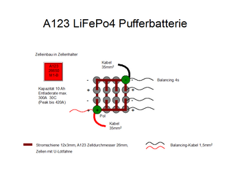

Bevor ich zum Lötkolben greife, hier mein Aufbau einer A123 LiFePo mit 10Ah. Stimmt die Verschaltung so insbesondere für das Balancerkabel?
