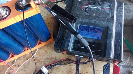

Hab noch ein Ladegerät das auch Laden/Entladen und Balancen kann. Hab ich jetzt eh keine Verwendung mehr für. Wechselt gerne für ein paar € den Besitzer.
Schreib mir mal wenn Interesse besteht.

Balancers arbeiten nur beim Laden, und zwar erst auf den letzten Prozent Ladung. Oder genauer: sie balancieren ab einer Spannung, die nahe an der max. Zellspannung liegt. Die Frage ist jetzt, ob Deine LiMa bei in Serie geschalteten Zellen in diesen Spannungsbereich hineinkommt. Es wurde hier mehrfach gezeigt, dass zu Anfang ausgeglichene Zellen durch Laden mit der LiMa auch nach 1-2 Jahren kaum voneinander abweichen. Ein Abgleich der Zellen zu Beginn scheint mir sinnvoll —> vielleicht halt doch das Ladegerät vor Marcy?

Wies aussieht hat deine Zelle 4 noch genug Kapazität. Versuche sie mal mit einem Lämpchen zu entladen, bis sie sich angleicht. Dabei müssen aber alle Zellen entladen werden, nur die vierte etwas mehr, sonst kommt Käse beim messen raus.
