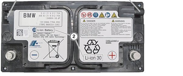

BMW M4 hat übrigens einen LiFePo4 Akku ab Werk verbaut.
Not much talk around about the F80 and F82 Lithium Ion battery used instead of the now regular AGM battery.
Interestingly the battery has built in electronic controls, so things like the Intelligent Battery Sensor (IBS) is a thing of the past.
The battery plugs int the cars LIN BUS so the systems can monitor it.
50% weight saving over AGM
Ein LiFePo4 Akku ist auch gleichzeitig ein Li-Ion Akku. Die Bezeichnung steht für das verwendete Kathodenmaterial...
