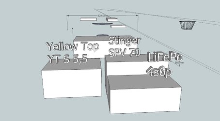

Ich habe mal aus interesse eine 4s6p (90AH) von den Maßen und Volumen her einer Optima YT und einer Stinger SPV 70 gemacht
Fazit: ca. 1/3 weniger Volumen, die man auch noch aufteilen kann wie man will ( und mehr AH, ich hab in dem Vergleich Leistungsmäßig kleinere Blei/AGM Batterien genommen)
Stringer:12,076Liter
Yellow: 12,76Liter
4s6p: 8,1 Liter
als Grundmaß für das LiFePo Volumen habe ich die (Plastik-)Verbinder genommen (Maße 85*43mm) sowie die Zellenlänge inkl. Anschlüsse(18,8cm) und auf volle cm aufgerundet (19cm)
hier mal ein bildlicher Vergleich, die 4s6p ist dreireihig aufgebaut:
