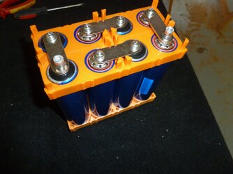

Heute eingebaut.
Nach ersten Test schon sehr zufrieden.
Zwei NSB60 würden gegen 8 LiFePo4 HEADWAY 40152 SE 3,3V 15.000mAh getauscht.
Der Spannungseinbruch ist so gut wie beseitigt (im stand). Bei laufendem Moter sieht es noch besser aus. :bang:
Mal schauen ob ich so zufrieden bleibe. :thumbsup:

4 in Reihe und die beiden Blöcke dann parallel.
Von denen aus mit 50mm² an einen Sicherungsverteiler.
Elektronik hab ich "noch" keine verbaut.
Also ich hatte bisher immer das Problem, dass bei ein paar Minuten vollgas Hören (Motor an) die Spannung sogar unter 12V gefallen ist. Niedrigster vorhin gemessener Wert waren 12,6V.
[attachment=0:hgpk94i5]P1050015.JPG[/attachment:hgpk94i5]
Das sieht klasse aus :) Wie groß ist das Teil in den Abmaßen und was hat dich das bis jetzt gekostet?
Für das was Du auf dem Bild siehst mit Versand 253€
Maße muss ich jetzt schätzen.
Denk so 200x100x170 LxBxH. Vor allem man kan den Pack ohne Probleme mit einer Hand rumheben. Auf dem Paket stand Gesamtgewicht 5,34kg :thumbsup:
