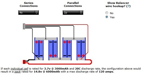

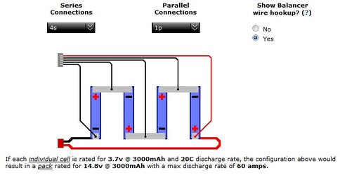

Für Leute die löten wollen, aber nicht wissen wie, hab ich mal nen Screenshot gemacht
Grundsätzlich muss man hier aber nicht löten.
An den Verbindungen der Zellen eh nicht
und das Balancer-Kabel würde ich auch per Kabelschuh mit befestigen.
Hab bei mir immer 4er Reihen gebildet und die dann parallel geschaltet. Jeder Strang hat seinen eigenen balancer Anschluss und eigene Überwachung. Ist das jetzt so sinnloser Aufwand wenn ich das oben so sehe.
Greez
Marcy
Sent from my toaster using Tapatalk
Sinnlos ist es nicht.
So wie Du es gemacht hast, geht es natürlich auch und so lässt sich jede Zelle einzeln überwachen.
Dazu benötigt man halt dann den doppelten Überwachungsaufwand.
So haben andere und ich es auch, und es ist kein sinnloser Aufwand. Hier kannst du meine Überlegungen dazu nachlesen. Der m.M.n. große Vorteil der von uns gewählten Schaltungsart "erst in Reihe, dann parallel" ist, dass man anhand der Einzelzellspannung auf den Gesundheitszustand jeder einzelnen Zelle schließen und bei Abweichungen frühzeitig reagieren kann. Das ist bei "erst parallel, dann Reihe" (wie im 1. Pic oben gezeigt) nicht so ohne weiteres möglich.
Lies dir den verlinkten Beitrag einfach mal durch und entscheide dann selber, ob es wirklich ein sinnloser Aufwand ist oder vielleicht doch nicht.
Gruß Heinz
