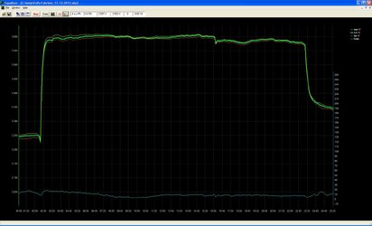

ich konnte das vom Knoxville-Tom (und früher mehrfach vom Meister Eit) beschriebene Verhalten nahe der Ladeschlussspannung bei meinen Zellen im Auto bisher auch noch nicht beobachten. Hier mal ein Ausschnitt aus einer Messung während einer 20 minütigen Fahrt bei nahezu vollen Zellen. Ladespannung 14,4 Volt und alle Einzelzellspannungen etwa 3,6V. Man sieht, dass sie schön zusammen bleiben und das vermutete Auseinanderdriften nahe Ladeschlussspannung hier nicht erfolgt.
[attachment=0:1pb62yz4]FePo Fahrtest_11.12.2012 Ausschnitt.JPG[/attachment:1pb62yz4]
Ich teile aber die Auffassung, dass die Zellen nicht über längere Zeit mit Spannungen grösser der Ladeschlussspannung von 3,65V beaufschlagt werden sollten.
