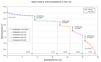

die noch ausstehende aufgenommene Entladekurve von Heibecks Akku-Pack.
Die Grafik zeigt die Batteriespannung bei Entladeströmen von 16A (1C) bis 64A (4C). Die Datenaufzeichnung erfolgte bis zur Entladeschlussspannung von 10,0V.
attachment.php
Was auffiel:
Der Akku-Pack erwärmte sich zum Schluss hin auf über 50°C Oberflächentemperatur. Das Abkühlen auf ca. 40°C dauerte ne halbe Ewigkeit. Da war also noch sehr viel thermische Energie gespeichert.
Eine Dauerbelastung mit Strömen größer 2,5C ist nicht zu empfehlen.

Vielen dank Knoxville ... deine Test´s sind einfach klasse...
Muss ich aber auch mal sagen... so wie du die Messdaten aufbereitest hat man mit einem Blick alles erfasst...
Klasse :thumbsup:
Schade um Heinz sein Pack... den hat wohl irgendwas derbe zugesetzt... Vielleicht war die Anlassermessung etwas zu heftig...
Wieso schade? Ich bin mit dem Ergebnis von Toms letzter Messung meines gebeutelten Dauertest- FePos eigentlich sehr zufrieden. Hatte nicht gedacht, dass der Akku bei dieser Belastung noch 14,8Ah rausrückt. Das, und der ausgewiesene Ri-gesamt von 23mOhm (entsprechend knapp 5,75mOhm pro Zelle) sind zwar minimal schlechter, aber in der Leistung durchaus vergleichbar mit Toms nahezu frischem Pack. Auch wenn durch die ausgewiesenen Absolutwerte in diversen Messcharts anderes suggeriert wird.
Man muss nur die Messcharts zu lesen wissen. ;)
Gruß Heinz
Ja, unbestritten sind sie klasse, (auch wenn sie aus meiner Sicht mangels Vergleichbarkeit mit anderen Messungen keinen erhöhten Nutzen für die Allgemeinheit darstellen).
Aber kannst du auch deine Schlüsse aus den diversen Messungen ziehen und diese entsprechend interpretieren? Oder geht es dir nur wieder darum, grundsätzlich dagegen zu sein?

Hallo Heinz...
du hast natürlich recht... der Ri ist eigentlich vergleichbar wie bei Knoxwille seine Zellen... habe mich trotz der Übersicht total verguckt... da ja einmal die Einzellzellen Ri gemessen wurde und dann bei deinem Pack gesamt... da war ich beim Überfliegen der Messungen wohl etwas verwirrt... Asche über mein Haupt ;)
Bin gespannt auf die nächsten Messungen...
