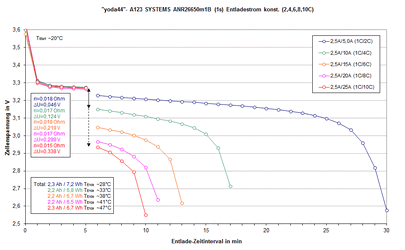

Ein kleiner Nachschlag zu den A123 Zellen ..
attachment.php
Die Grafik zeigt den Verlauf der Entladekurven mit Entladeströmen von 2C, 4C, 6C, 8C, und 10C Ampere (entsprechend 5A, 10A, 15A, 20A, 25A).
Die Zelle wurde zu Beginn jeden Entladevorgangs 5 Minuten mit 1C (2,5A) "warmgefahren".

Interessant wäre jetzt noch ne direkte Vergleichsmessung zu ner Bleibatt unter ähnlichen Bedingungen. Z.B. ne beliebte SPV20 mit 20 - 40 - 80 - 120 - 160 - 200 Ampere entsprechend 1C - 2C - 4, 6, 8 und 10C.

Vergleichsmessung mit Blei-Batterie ist schon interessant, aber dann was vergleichbares vom Preis her! Also ne neue NSB90 gegen ne neue LiPo Kombi... also vielleicht dein 8er Zellenpaar Knoxville... und dann gern auch bis 100, 200 oder 300 A, wenn das möglich ist... :)
