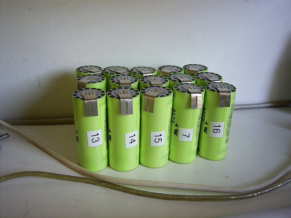

heute neue A123 bekommen :)
ANR26650m1b.
16 Stück.
Ich brauch nur 12s1p für den Hubschrauber, deshalb werde die alle mal einzeln messen, also selektrieren.
Da ich ja kein Reinraum mit Klimaanlage habe, ist die Selektion nur bastelmässig ;)
Ich hoffe jedoch extrem Ausreisser zu finden. Statistisch gesehen sind immer zwei Ausreisser dabei. Einer nach Oben, einer nach Unten.
Aber 16 zu 12 ist leider noch keine Statistik :(
Mal sehn was dabei raus kommt ;)
also ich arbeite ja im klimatisierten reinraum. wenn ich was messen soll... : keks: ;-)
und wo ist die 16. Zelle? - auf dem Bild sind nur 15 ;D
Moin,
die erste Zelle war schon am Ladegerät.
Ich hab ja nur ein Ladegerät.
Das ganze wird ein Weile dauern, weil ich zuerst mit 1C, dann 2C, dann ein paar mal mit 4C messen werden. Das ganze mal 16 :(
Die ersten zwei haben den ersten Zyklus durch. 2460mAh und 2441mAh bei 1C. Mal sehn ob das nach ein paar Zyklen noch hoch geht.
Ri @ 1kHz 5,5 und 5,3mOhm im Neuzustand.

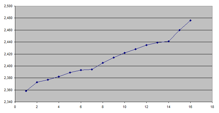

Tja ;)
Statistik....
Ich habe es anders erhofft.
Im ersten Zyklus 2,358Ah bis 2,476Ah. (Zellennummer ist nicht dem Diagramm entsprechend. Sortiert nach Kapazität)
Aussreisser gibt es da bis jetzt nicht wirklich.
ups....
@MeisterEIT was sagt denn dein Charger wie genau er die Ladungsmenge aufzeichnen kann? Wenn ich das richtig sehe, bewegt sich das auch bloß bei +-2,5 % wenn man annimmt, das 2,5 Ah/h schon Fullscale sind (was die sicher nicht sind)
ist ein Pulsar 3....http://www.pp-rc.de/SHOP/pulsar3.htm
Wie genau der ist.... ???
Wenn ich alle meine Strommessgeräte in Reihe schalte, dann zeigen alle etwas anderes an ;)
Soweit ich das gemessen habe, liegt der Entladestrom etwa -2% daneben.
Ich könnte zwar die Kalibriersoftware bekommen, aber mit was sollte ich das abgleichen?
Zyklus zu Zyklus sollte bei gleicher Temperatur ziemlich gleich sein, da der Zeitunterschied ja nur Stunden bis Tage ist, also Alterung nicht die Rolle spielen kann.
Absolute Messungen maße ich mir nicht an mit meinem Equipment.
Deshalb nehme ich nur ein Ladegerät und nehme das als Referenz.
Also alle Kapazitätszähler in Modellen werden darauf abgeglichen.
Damit habe ich zumindest eine halbwegs einheitliche Basis für mich.
+-2,5% sind vielleicht nicht schlecht, aber ich hätte lieber 4 Ausreisser und den Rest gleich ;)
Aber es ist ja erst der erste Zyklus. Vielleicht änder sich was.
