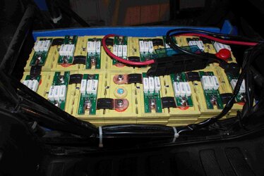

auf lipo bauen
aber wieviele von den lastwiderständen und wie werden die verbaut, bzw wo?
Lastmodulen
früher hat man das Balancer genannt. Es sind aber eigentlich Begrenzer.
Und als letzte Instanz bei drohender Überspannung noch je einen Limiter (Lastmodul) pro Zelle
... hab 4x 400Ah zellen bestellt.
fals es nicht reicht müssen eben nochmal 4 her.
und nochmal zum eq mini, was macht der genau? überwacht der nur oder balanciert der auch?
Der hat keine Parameter für die Yttrium Zellen (3,2V).... Mal schaun ob ich da noch was anderes finde. Was mir auch nicht gefällt ist das die Balancerleitung zu den Akkus ja nicht sonderlich lang sein darf und ich das Teil in meinem Fall im Kofferraum Lagern muss wo ich keine Einsicht auf das Display
oh man, deswegen will ich mich ja hier informieren.
