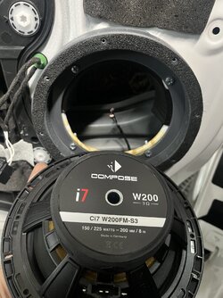

@Gack ,habe den I7 TT 200 in den Türen verbaut. Wie tief sollte man ihn nach unten begrenzen ? Im Moment trenne ich bei 50 Hz / 24 Db LR und bin mit dem Kickbass
nicht so zufrieden. Von den Türen her sind die BUZZI's ja gleich.
Kickbass ist ja eher oberhalb von 50Hz, daher denke ich mal nicht dass der mangelnde Kickbass an einer falschen (zu hohen) Hochpassfilterung liegt.
Vielleicht ist die Ursache eine andere? ... Schlechter Einbau, schlechte Dämmung, schlechte Phase, schlechte Laufzeit, schlechte Ankopplung/-Auslöschung an/mit Subwoofer (wenn du einen hast) etc
- probier doch auf die schnell mal die Phase zu tauschen (der TT200 bzw vom subwoofer).

Kann der Lautsprecher überhaupt atmen bei dem engen Ring?
Audison A FM 5.11 Bit, Kanal 1+2 nicht gebrückt, dazu ein JL Audio 12W6 V3 als Sub mit Trennfrequenz 63 Hz.
Den 12W6v3 vermutlich im geschl. Gehäuse?
Da braucht es schon viel DSP Erfahrung um einen trockenen Bass in dem großen Auto hin zubekommen....wenns überhaupt geht.
PS: bau mal den LS Ring aus, steckt den i7 rein und mach mal ein Foto von hinten.
Denke mal dass die Streben und der Korbring von der Zentrierung den Ring noch zu zuschnüren, dass da keine freie Fläche von einem 10er übrig bleibt.
Danke für den Tipp, daran hatte ich noch gar nicht gedacht. Hab‘ eigentlich vermutet dass die Leistung nicht reicht, die Audison liefen ja passiv im Brückenmodus. Aber der Magnet und Korb sind auch wesentlich filigraner als beim I7. Könnte wirklich ein Strömungsproblem sein.
