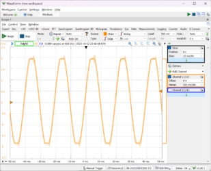

Bei meinem Zweitgerät (JY-UQS07N4G-H - 9 Zoll) schon. Bei 35 dann nicht mehr. Getestet mit Sinus 50 Hz und 1 kHz (Test-Files von Audison).Solange man nichts im Joying benutzt, was sie "DSP" nennen, clippt der digitale Ausgang nicht, auch bei vollem Pegel.
