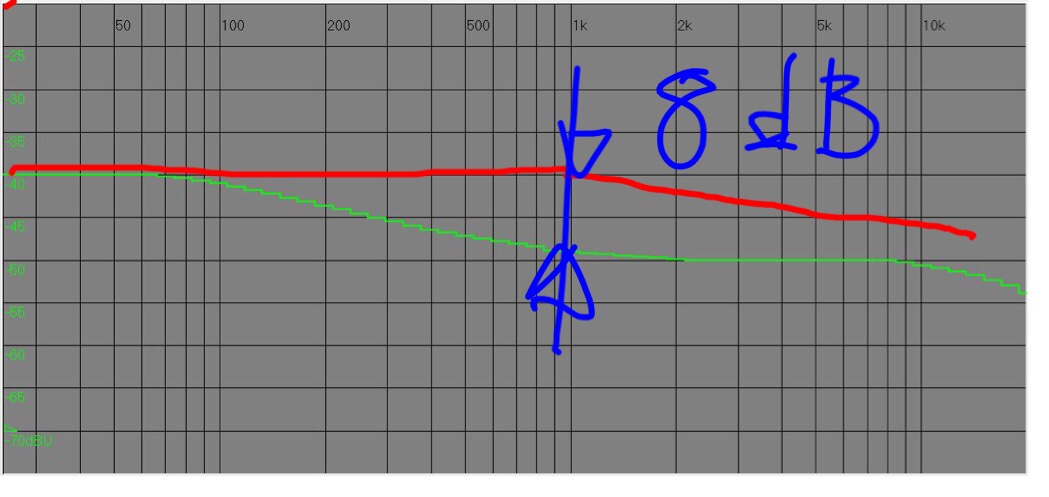

Ich neh'm immer ganz gerne die von Bob Katz für's Studio empfohlene Kurve: 20 Hz bis 1 kHz gerade und dann fallend auf -6 dB bei 20 khz.
Damit liegst Du z.b. um ca. +8dB bei 1kHz weit weg von der empfohlenen 40dB Kurve, das ist doch schon das vierfache von der genannten +/-2dB genaugigkeit (geschweige denn von den 0,1dB die Du heraushörst)
Andere haben sich auf Grund deren Erfahrung/Vorlieben noch andere Kurven erarbeiteten, wo die Abweichung zu Deiner Kurve noch grösser ist. Also, die absoluten Werte (die kalibrierte Genauigkeit) spielen bei der Messung kaum eine Rolle, wichtig ist, dass man den Verlauf genau nachbilden kann (Reproduzierbarkeit)

Die verpflichtende House-Curve für Auto vermisse ich immer noch
"Empfohlene Kurven" gibt es viele, von daher kann ich mit Deinem Vergleich nichts anfangen. Was jetzt die Differenz zwischen der einen und der anderen Kurve mit der Genauigkeit des Messmikros zu tun hat, bleibt mir verborgen. Und, ich möchte jetzt nicht schroff klingen, aber Du legst Dich hier gerade mit Praktiken an, die Leute, die seit Jahrzehnten sehr gute Aufnahmen in Tonstudios zustande bringen, erarbeitet haben. Das Zeug ist nicht auf meinem Mist gewachsen, ich habe nur festgestellt, dass es klar nachvollziehbar ist und in's Schwarze trifft. Wenn Du also meinst, Du wüsstest es besser, statt dass Du Dich fachlich dazu auseinandersetzen willst, bin ich der falsche Ansprechpartner.

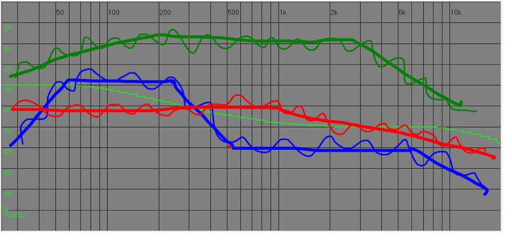

Entscheidend für den Gesamteindruck ist doch zuerst die Tonalität -> die Referenzkurve, für die ich mich entscheide -> hier symbolisch mit drei Farben dargestellt. Und ob ich jetzt die Kurve absolut glatt mit einem Kalibrierten Mikro (siehe die dicke linie.) oder etwas "ungenau" mit einem nicht kalibrierten Mikro (siehe die wellige Linie) einmesse, spielt absolut sekundäre Rolle, denn dieser Mehrgewinn an Genauigkeit ist schwindend gering im Vergleich zu der Entscheidung für die richtige Kurve und im Vergleich zu der Reproduzierbarkeit der Einmessung, nach dem man sich für eine/richtige Tonale Kurve entschieden hat.
Weiterhin, nach dem (selbst ultragenauen, kallibrierten) Einmessen auf die gewählte Kurve erfolgt die Kontrolle und Korrektur der EQs per Ohr, die das ganze sowieso noch mal zum Teil deutlich verbiegt und die Genauigkeit der Voreinstellung /Einmessung" für die Katz" macht.

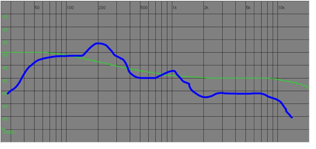

Die könnte dann zum Schluß so aussehen (am Beispiel blau)
Ich muss mir das nur merken (die endgültige Einstellung mit meinem kalibrierten oder nicht kalibrierten Mikro messen und speichern) und beim nächsten mal reproduzieren. Und das Reproduzieren geht bombensicher mit sehr guter Genauigkeit selbst mit einem sehr einfachen, nicht kalibrierten Mikro.

Mister Cool, Du übersiehst, dass ein unkalibriertes Mikro nicht nur keinen glatten Frequenzgang besitzt, sondern dass es teilweise auch erheblich davon abweicht.
Der unkalibrierte FG zittert nicht +/- 5 dB um den idealen FG herum, wie auf deinem ersten Bild, sondern entfernt sich (besonders im HT-Bereich) mehr oder weniger stetig davon.
Guck Dir doch mal die Kurven bei Hifi-Selbstbau an:
https://www.hifi-selbstbau.de/grund...67-500-mikrofonkalibrierungen-eine-uebersicht
So ein Mikro kann man nehmen, wenn man Veränderungen a'la "bei 5-6kHz noch 2dB weniger" realisieren will.
Oder wenn man eine eigene Messung in ein anderes Auto übertragen will (natürlich unter Verwendung deselben Mikros).
Um eine Anlage auf eine (nicht durch die eigenen Messungen) gegebene Referenzkurve einzustellen, eignet sich ein unkalibriertes Mikro nicht.
