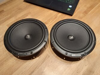

Achtung, es ist durch den Fensterheber nicht viel Einbautiefe im A5 vorhanden. Da sind sehr flache Tieftöner nötig und davon gibt es nicht sehr viele.
Der Helix Ci3 W200 oder ein ESX QXE8.2W wären im Bereich der Tieftöner (mit wenig Einbautiefe) um 200 Euro wohl meine Wahl.
Allerdings würde ich auch 3-Wege mit MT oben im Armaturendrett überlegen, weil die TVK den 20er in der Tür im oberen Teil verdeckt und damit den Mittelton aus der Tür erschwert.
