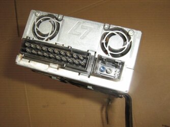

Woher bekomme ich so einen Stecker, wie in dem Verstärker steckt?
Made in Hungary. Von der Ndl. in Straubing gibt es auch gerade mal eine Telefonnummer.
Das Internet biegt sich vor Quadlock- und allerlei OEM-Adaptern, nur sowas habe ich nicht gefunden. BMW ist da wohl zu klein.
Ich werde wohl für 3,50 bei ebay eine "Hifi"-Endstufe bestellen und dort das Zeug rauslöten oder die Stifte bei Conrad holen und selber was basteln müssen.
Willst du genau den Stecker haben, der in dem Verstärker ist, oder das Gegenstück?

Ich versuche es wohl mal mit der ebay-Variante, die "Hifi"-Endstufen will ja eh niemand. Ja, es geht um die Anschlüsse auf dem Foto. Ich möchte in Ruhe am Schreibtisch die Kabel zusammen löten und dann einfach nur den Stecker umstecken. Auf Grund körperlicher Gebrechen ist es mit nicht möglich längere Zeit im Kofferraum zu hocken und 20 ultrakurze Kabel umzulöten.
Der Plan ist in etwa so: Die Stecker von der L7-Endstufe abziehen und an das Ersatzstück anschließen. Die LS-Kabel gehen dann zu den Endstufen und Pin 10+20 soll die Spannung für einen mObrigde DA3 liefern. Der MOST-Stecker paßt dann idealerweise auch direkt dran, ggf. kanibalisiere ich auch noch die MOST-Buchse.

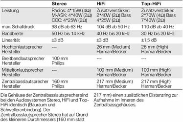

Ich habe diese Beschreibung gefunden.
bedeutet das, ich habe tatsächlich bei "Top-Hifi" LS mit 2 Ohm, aber die Subwoofer sind 4 Ohm ?
Das ist im Grunde genau andersherum wie erwartet. Ich kenne es eher, daß der Sub 2 Ohm hat um besser kontrolliert zu werden.
So habe ich es auch gemacht. Ich habe allerdings einen F11 und an dessen Verstärker wird ein(e) andere(r) Stecker/Buchse verwendet (wie auch im E46, E53 etc.)
Daher habe ich mir eine alte, defekte Endstufe in der Bucht gekauft und die Buchse ausgelötet.
Diese Buchse zusammen mit neuen WAGO Buchsen in ein kleines Gehäuse verfrachtet, intern geroutet und von den WAGO Steckern dann zum DSP und den Endstufen.
So bleibt die Originalverkabelung erhalten und ich kann schnell wieder zum original Zustand wechseln (abgesehen von den LS, aber das muss ja auch nicht).
