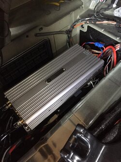

Genau Felix zurück zum Thema: DLS CC44 + Bit Ten DSP und alles läuft erster Güte . Danke an Gack :thumbsup:
Das war auch meine Überlegung bloß brauchte ich dann soviel DLS Stufen das mir der Platz wieder ausgegangen wäre:lolschild:
