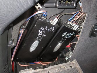

ArcAudio KS124.4mini , KS500.1mini und KS125.2mini sind Class-G/H...das ist "intelligentes" analoges Prinzip ohne Radioempfangsstörungen.
Sind auch sehr klein und kräftig.
Hier die 4-Kanal und Mono in einem BMW F31:
