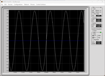

Zum Messen des digitalen Ausgangs: Man braucht ein Audio-Interface mit digitalem Eingang. Die sind leider eher selten, mit 192 kHz dann noch seltener. Ich habe eine Motu Track 16 und habe direkt die Software der Soundkarte genutzt:
REW geht aber sicher auch. Aber darauf achten, dass die Samplingrate übereinstimmt. Wenn also kein Signal ankommt, die Samplingrate ändern.

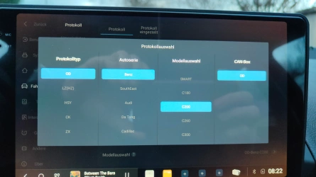

Habe jetzt auch seit ein paar Tagen das Dudu7 im MB w204.
Der canbus macht noch Probleme,
Lenkradtasten und Drehknopf funktioniert gut, aber Speed und Rückfahrtsignal nicht.
Das Radio zeigt aber auch selbst Probleme mit dem Adapter an und der Support von mekede ist mit dran.

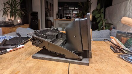

Cooler Erstreflexionsabsorber :p
Kommt da dann noch ein Cover drüber, gedruckt, oder so?
Irgend was muss da rüber, ja. Es gibt ja auch noch diverse Antennen und so zu verstecken, evtl. lass ich die direkt hinten dran liegen. Die sehen ja da gut den Himmel.
Ich bin tatsächlich am überlegen, ob ich nicht 'ne Hutze aus Basotect bastel.

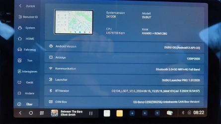

Hat von euch noch jemand das Dudu im Mercedes verbaut? Mich würde interessieren welchen canbus Adapter ihr habt und wie gut die Unterstützung ist.

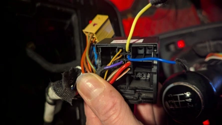

Ich habe noch ein kurioses Problem: Das Radio geht nicht aus. OK, dachte ich, Klassiker bei VW, Zündplus und Masse vertauscht. Also habe ich die umgepinnt und zu meiner Überraschung blieb das Ding wieder an. Dann habe ich mal gemessen, was an den Pins 15 und 16 am Quadlock-Stecker Sache ist und es ist auf beiden Dauerplus, mit und ohne Zündung.
Dann habe ich das alte Delta 6 Radio angeklemmt und das geht direkt aus, wenn ich den Zündschlüssel ziehe. Reagiert das auf den CAN-Bus? Das würde ja aber bedeuten, dass da immer eine Elektronik lauscht, ob was für sie kommt.

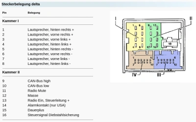

Ich habe mir den wagenseitigen Stecker dann mal näher angeguckt und die Belegung gegoogelt:
Pin 16 ist "Steuersignal Diebstahlsicherung" und gar nicht Zündplus.
Pin 13 Zündplus wäre das gelbe, aber das ist nicht angeschlossen, endet in Tape, schlecht zu sehen.
Es gibt auch keine Leitung, die signalisiert, dass Licht an ist, das scheint das Radio also auch über den CAN-Bus mitzubekommen.
Wie ist denn das bei Euch allen so ausgeführt? Um das Radio über CAN zu schalten müsste ja zumindest irgend eine Elektronik dauerhaft an sein, um den Bus zu überwachen, was Strom kostet. Das könnte bestenfalls der externe CAN-Adapter sein, der wird nicht viel ziehen, schlimmstenfalls aber das Radio und das wäre weniger schön.
Hast du den canbus für dein Auto konfiguriert? Das ist in den Optionen irgendwo unter Auto glaube ich. Habe gerade das Gerät nicht hier zum genau schauen. Vllt liegt es daran, dass das falsche Auto ausgewählt ist.
Das Zündung an Signal was auch Radio an ergibt kommt eigtl. Vom canbus Adapter.
Ist wieder mal die Frage welchen Adapter du hast. Raise/rzc oder hiworld Oder was ganz anderes.
Falls du telegram hast, schau dir auch den Channel von denen mal an, da steht auch viel wissen.
Die wiki Seite kennst du ja sicherlich schon.
Bei mir war ein raise dabei. Mal in den Optionen und Gerät checken
Ist ein Raise Adapter, den mir der Händler samt Kabelbaum eigens für meinen Sharan konfiguriert hat. Das sollte also passen.
Adapter und Wagen sind korrekt im Menü eingetragen, wobei es leider keinen passenden Sharan gibt, erst den Nachfolger ab 2012. Ich habe einiges durchprobiert und bin bei irgendwas mit "generic" gelandet. Da ja Licht, Lenkrad und so gehen, sollte das alles soweit korrekt sein.
