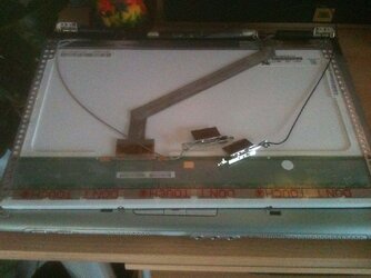

Kann ich gerne machen, sobald mein Laptop nicht mehr so aussieht:
[attachment=0:1rh49zcl]IMG_0666.JPG[/attachment:1rh49zcl]
:cry: :cry: :cry:
