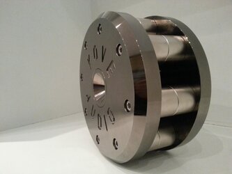

Wir freuen uns euch mitteilen zu können, dass die Produktion des XXXX Armageddon begonnen hat.
Im Moment werden die ersten angefertigt und verlassen bald unser Haus.
Wir wünschen euch allen frohe Weihnacht und ein gutes neues Jahr!
