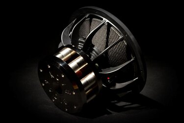

man muss aber zugeben, dass die Dustcap aussieht wie von einem 29,-€ China-Böller.
Da könnte man bestimmt auch was ansprechenderes entwickeln.
Sicher, hat nix mit der sicherlich einwandfreien Qualität des Woofers zu tun, aber für das Geld, das dort aufgerufen wird, darf man auch ein wenig Optik erwarten. Nur meine Meinung.
Das gefällt natürlich nicht jedem, es ist schwer jedem sein Geschmack zu treffen.
Was wir auf jeden Fall nicht machen wollen, sind Dustcaps mit Verzierungen oder sonstigem, weil dies die bewegte Masse erhöht und daher schlecht für die Funktion wäre.
