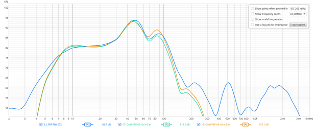

Ich habe eben mal die Simulationen rausgesucht, die ich anhand der Messung der vorherigen 2x FF8 in GG gemacht habe. Die simulieren einen FBP, einmal auf 60 Hz und ein mal auf 64 Hz abgestimmt. Blau ist die Messung des echten FBP im Auto, Orange ist die Simulation auf 64 Hz und Grün die Simulation auf 60 Hz abgestimmt. Auf 48 Hz habe ich gerade keine Simulation parat, die erstelle ich aber mal noch.
Ich hätte auf jeden Fall nicht erwartet, dass die Simulation so nah ran kommt, da es immer hieß, der FBP koppelt so ganz anders an, al ein GG. Die der Simulation zugrunde liegende Messung ist ja mit den GG entstanden.
Was denkt Ihr?

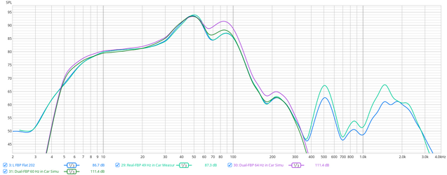

So, dann das Ganze mal in sauber, auf Basis des realen FBP außerhalb des Autos gemessen und im Auto. Daraus dann die Übertragungsfunktion abgeleitet und die simulierten 60 Hz und 64 Hz FBP r"reingestellt".
Da sieht man dann doch wesentlich besser die Richtung.
Blau: Echter FBP im Auto
Hellgrün: Echter FBP im Auto simuliert (deckt sich, Simu ist also ok)
Dunkelgrün: Simulierter 60-Hz FBP im Auto
Lila: Simulierter 64 Hz FBP im Auto
Sieht für mich nach Port kürzen aus. ;)
