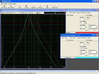

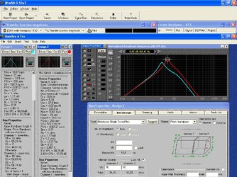

Hallo, ich komme eigentlich aus der dB Drag Ecke und wollte schon immer mal einen Bandpass antesten. Nun habe ich mir ein paar Gedanken über das Konzept für die nächste Saison gemacht und das Ziel ist ein BP mit dem ich mit wenigen Handgriffen zwischen möglichst gut klingender Musik- und möglichst lauter Drückabstimmung wechseln kann. Ich werde damit im dB Cup in der Beginner A Klasse starten, wo mit einem 12" Woofer max. 500 Wrms erlaubt sind und die Drückfrequenz max. 50 Hz beträgt.
Woofer ist ein Spinner Audio K12:
dia 300 mm
Max 2000 Watt
Rms 1000 Watt
Xmax 23,00 mm one way
Fms 39,90 Hz
Res 149,00 Ohm
Re 2,00 Ohm 1/1 series
Qms 5,34
Qes 0,37
Qts 0,35
Rms 10,30 kg/s
Cms 0,07 mm/N
Mms 220,60 gr
SPL 88,60 dB
VAS 27,60 liter
Rp 27,20 Ohm
Lp 21,20 mH
Cp 953,50 yF
Le 1,17 mH
Auto ist ein Mazda 323 FBG. Für die Musikabstimmung bin ich dem Thread hier gefolgt und würde das Gehäuse nun folgendermaßen bauen: 30L geschlossen, 85L ventiliert, Port 25 cm Durchmesser (KG Rohr mit Abrundung), 17 cm lang. Das Ventilierte habe ich so groß wegen dem Wirkungsgrad und da sich in der Kurve noch kein Durchhänger gezeigt hat. Tiefpass wird dann angepasst. Zum Drücken würde dann der Port verlängert, dass ich meinen Peak von 68 Hz auf ca. 50 Hz runter hole. Das ganze würde dann so aussehen (simuliert mit Winlsd Pro und Bassbox Pro) und es kommen sehr ähnliche Erbgebnisse raus (siehe Anhang).
Meine Frage ist, ob die Abstimmung für Musik (rote Kurven) so hinhaut oder ob man da noch etwas verändern sollte.
Danke für eure Hilfe.

Hat niemand einen Tip?
Ein kurzes: "Ja, das kommt gut hin." oder "Nein, das ... und das ... würde ich nochmal überdenken." würde mir eigentlich reichen. Ich möchte nur nich von Anfang an gleich völlig in die falsche Richtung laufen.
MfG
Ich vermute/behaupte dass Du mit der höheren Musikabstimmung beim dB-Drag genauso laut
oder sogar lauter bist als mit der tieferen Abstimmung zum drücken ;)
=> Testen!
Also passt es ganz grob :bang:
Ich bin mir sogar sicher, dass ich mit der höheren Abstimmung eigentlich lauter wäre (mein Resopeak liegt je nach Umständen so zwischen 56 und 58 Hz), das Problem ist aber die besagte Frequenzbegrenzung. Man darf nicht über 50 Hz drücken. Aber Probieren geht ja gerade da über Studieren. Mir gings erstmal um die Musikabstimmung.
Vielen Dank schonmal :beer:
