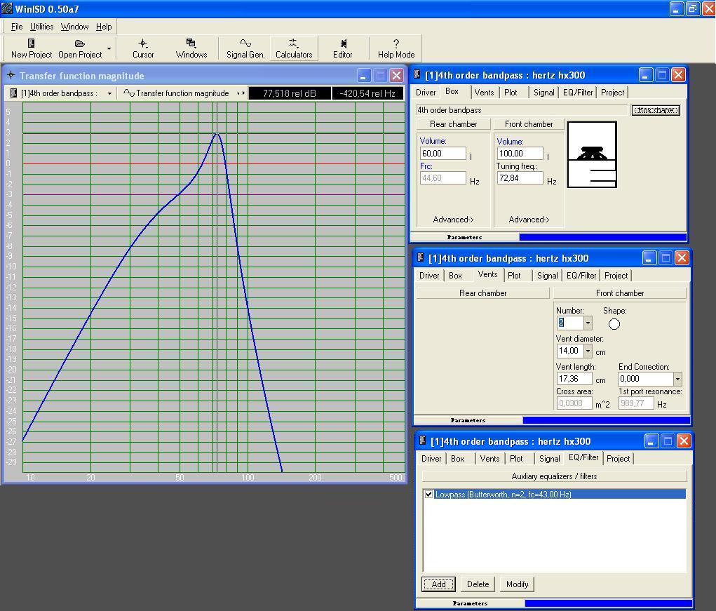

breaks schrieb:verbesserungsvorschläge
das wird so nix.breaks schrieb:ob das ein ausgangspunkt für nen BP ist mit dem didi-prinzip
Fortissimo schrieb:Es ist der 15" nicht der 12"![]()
@Stoack
Simulier mal hiermit:
http://www.klangfuzzis.de/viewtopic.php?f=2&t=41181&p=585597&hilit=bandpass+hertz+hx300#p585597
breaks schrieb:hat denn schon jemand erfahrung mit dem Hertz HX 300 im didi-bandpass?
na gut, sieht aus als ob sich der Zuwachs im Bereich um die 10dB bewegt!breaks schrieb:dominik tut mir leid
