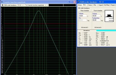

Anbei noch die gewünschten Daten zu meinem Projekt...
Der Kanal ist 250cm² mit 10x25cm

Wird im Auto nicht funktionieren.
Lies dich durch den Thread. Auf den letzten 10 Seiten steht wohl rund 10 mal, wie ein BP dieses Prinzips dimensioniert, grob abgestimmt und eingestellt wird.
hab ich fast alles verfolgt,aber ich frage mich warum hertz dann so einen vorschlag macht,wenn es nicht funktioniert
Das ist ne klassische Bandpassabstimmung, was Hertz da vorschlägt - die Fortissimoabstimmung ist halt ne ganz Andere ;)
Funktionieren wird die Hertzabstimmung mehr oder weniger. Aber sie hat halt nicht die wünschenswerten Eigenschaften des Didi-BPs...
Klar, irgendwie funktionieren wirds.
Ich hab auch schon einen Bandpass so gebaut, wie WinISD das ausgespuckt hat.
Irgendwas wird rauskommen, doll klingen wirds nicht.
