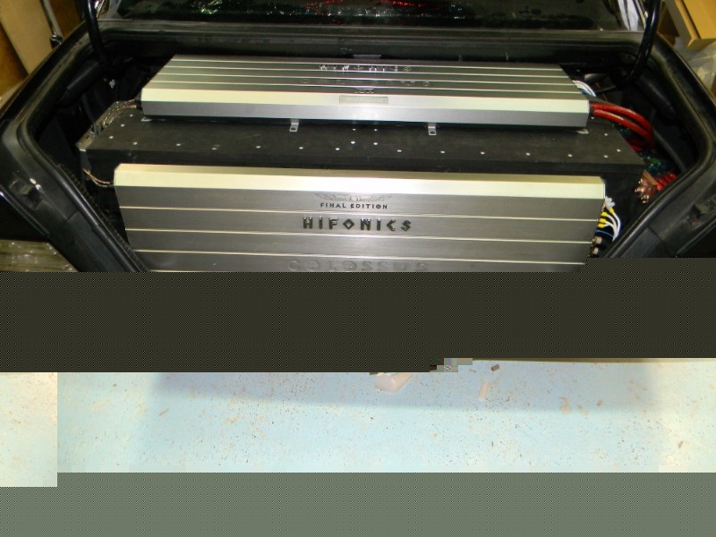

Bin gerade mal wieder an einem Männerbandpass.... 2 x JL 13W7 an 2xFinal Colossus in einem Benz W124 Limo :bang:
...wird ganz schön eng :ugly:

W124
BP 330 Liter
2x13W7
2xColli FinalEd.
:bang: :bang: :bang:
