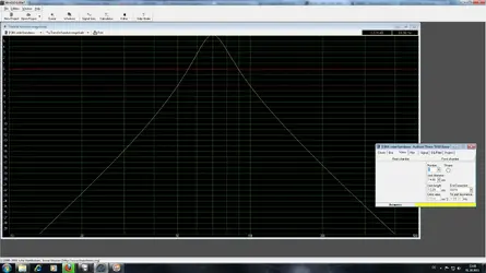

Hier ist mal der Audison Thesis TH10 Basso simuliert.
Kann man das so lassen oder sollte das anders aussehen ?
Primär geht es hier um Klang, Fahrzeug ist ein Passat 3C Variant.
15 Liter Closed, 45 Liter Vented Volumen.
Gruß Christian
