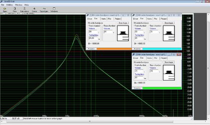

QTC 0,7 liegt bei 15,3L an, ich hab 20L fuer 0,64 gewaehlt.
Ich hab aber keine Ahnung wo bei meinem pkw die reso anliegt, kann mir da einer nen tip geben?
sowas hab ich jetzt simuliert;
portfl. 163,4cm2, laenge 20cm
