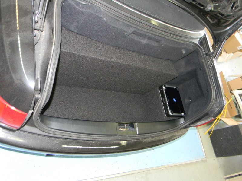

Das 89er Cabrio ist nicht ganz so einfach.
Der Port wird da fast zu lang durch den Tank durch.
Ich habe aber dafür schon verschiedene Gehäuse gebaut ;)
Schau mal in meinem Fotoalbum www.fortissimo.magix.net unter Audi Cabrio11.
permamedia
Vielen Dank, wie hast du das dann mit dem Port gelöst?Welche Volumen?
Sieht groß aus - Kasten Bier wollt ich transportieren können.
würde dich das ja gerne bauen lassen, bist nur einfach zu weit weg...
Schau doch in meinem Fotoalbum, da findest ein paar Bilder ;)
Kleiner gehts aber fast nicht...Du musst ja den Port irgendwie ankoppeln...und das ohne das das flache Gehäuse
noch mehr portverlängernd wirkt ;)

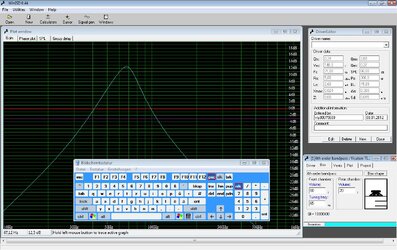

ich habe bereits viel über die hier besprochenen Bandpässe gelesen, war anfänglich skeptisch, bin mittlerweile aber überzeugt, deshalb mein Vorschlag.
Fahrzeug: BMW 3er E46 Limo
Lautsprecher: Im freien Handel nicht erhältlich, TSP siehe Screenshot.
Port 10x20cm, 12cm lang, abzüglich Skisack 8-9cm. als Orientierung.
Was haltet ihr davon?
ich habe nochmal überlegt:
Im Vorschlag von mir ist zwar QTC nicht 0,7 sondern 0,96, dafür ist die Abstimmung innerhalb des von Didi empfohlenen Frequenzbereiches.
Die abfallende Flanke bleibt wie gefordert sehr gerade, aber nur bis 30Hz. Muss diese bis "ganz in den Keller" gerade sein, oder reicht der zu erwartende Frequenzbereich aus?
Will ich eine gerade Flanke UND QTC 0,7, dann muss ich wesentlich tiefer abstimmen, Peak irgendwo bei 58Hz.
Welcher Faktor ist der wichtige(re)? Wonach sollte ich mich bei der Abstimmung richten?
Soll es überhaupt ein Schlammschieber-Chassis sein oder wäre etwas mit leichterer Membran besser?

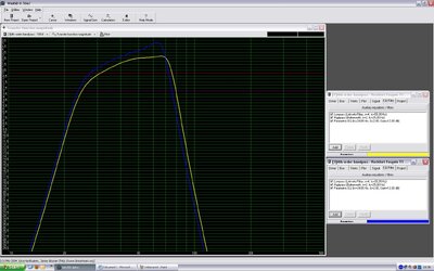

Eine Frage an die Bandpass Spezialisten:
Kann man einen Rockford Fosgate T1 10 D4 sinnvoll im doppelt ventilierten BP betreiben?
Geht mir eher um Pegel, Fahrzeug ist ein BMW E36 Coupe
MfG
MfG
Hat der T1 nicht ein eher hohes Qts (über 0,5) ....dann wäre er für
doppelt ventiliert nicht wirklich geeignet.

Die Daten des T1, 4th Order nach Fortissimo?
MfG Chri

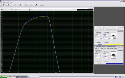

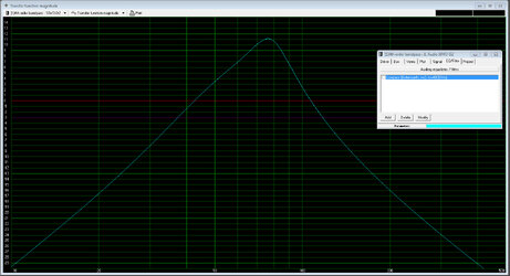

Nun geht´s ans bauen! Hab mal etwas rumgerechnet für einen 10W3V2D2.
Bitte schaut euch es doch nochmal kurz an, reicht die Portpläche von ca. 190cm²!
Volumen sind 19l GG/ 40l ohne Port! auf 72Hz getuned!!
Anbei die Screenshots!!
Grüße Kim

Chri996 schrieb:
ROCKFORD FOSGATE POWER Subwoofer T110D4
Leistung 600 / 1.200 Watt, Impedanz 4+4 Ohm
76 mm / 3,0" VC, Alukgussorb, 2x51 oz Magnet
Fs 36 Hz, Qts 0,60, VAS 15,8 L, 82 dB, Xmax 14 mm
Einbautiefe 160 mm, Einbauöffnung 232 mm
MfG Chri
Bitte auch an mich denken ;)
MfG Chri

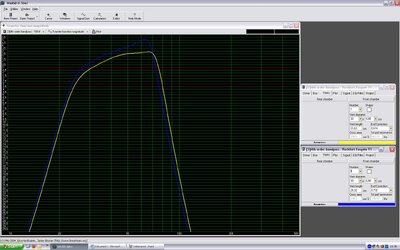

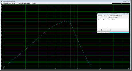

Edit: Hab jetzt mal selber ein wenig getestet, wäre das so in Ordnung???
