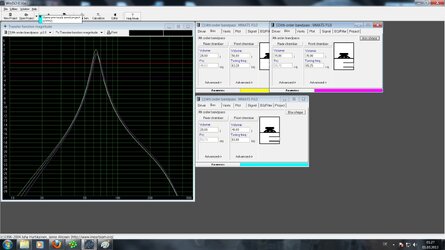

erstmal danke für die fixe antwort. ich bin nochmal beigegangen
das ganze schaut jetzt so aus
einmal mit den schicken filtern.
und hier einmal so ganz nackt. :thumbsup:
die geschlossene kammer habe ich direkt auf 45 liter verkleinert. kommt dem qtc von 0,7 einfach bissl näher und die kurve schaut hübscher aus :ugly: :taetschel:
mit den filtern war ich jetzt nicht so 100% genau, die gründe sollten bekannt sein :keks:
so lassen oder lieber ganz lassen :D
beste grüsse aus hamburg
