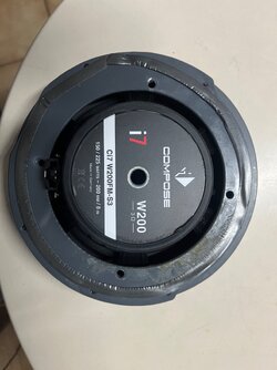

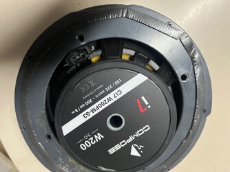

PS: bau mal den LS Ring aus, steckt den i7 rein und mach mal ein Foto von hinten.
Denke mal dass die Streben und der Korbring von der Zentrierung den Ring noch zu zuschnüren, dass da keine freie Fläche von einem 10er übrig bleibt.
Viel Luft ist da nicht 🙈 , also den Adapter entsorgen, 200er Alu oder Compose Ring rein und das Blech innen wegknabbern. Weis Jemand wie hoch
der 200er Universalring ist ? Bzw. eine Adresse für Rotguss/ Aluringe ?
Oder auf einen 16er gehen, macht hier glaub ich mehr Sinn.

Kann man das Gummi um den Magneten abmachen?
Wieviel luft in cm ist da?
Der Magnet ist nicht das Problem, die Verengung fängt schon beim Spider an. Hab´ auch nur für einen 30mm Ring Platz unter der Türverkleidung.
Aber die Idee mit dem Gummi ist nicht schlecht, falls es nicht klangtechnisch was ausmacht.

Das Gummi kann weg, das macht nichts aus.
